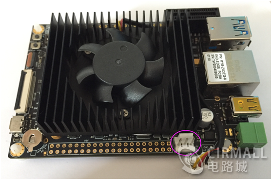

    开发板正面几乎被一个散热模块覆盖了,拆掉散热模块,看看板子真面目:
    散热模块通过四个螺丝固定在开发板上,风扇电源插在开发板上,断开电源拧掉螺丝就可以把散热模块拿掉:
    散热模块吸附的比较紧,扭一扭转一转,松动后拿掉:
