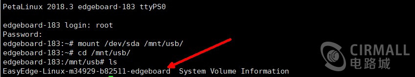

    将下载的SDK,解压缩,把序列号填入demo.cpp 文件中的恰当位置;
    然后通过U盘把SDK文件夹拷贝到FZ3板载系统的 /home/root/workspace目录下;
