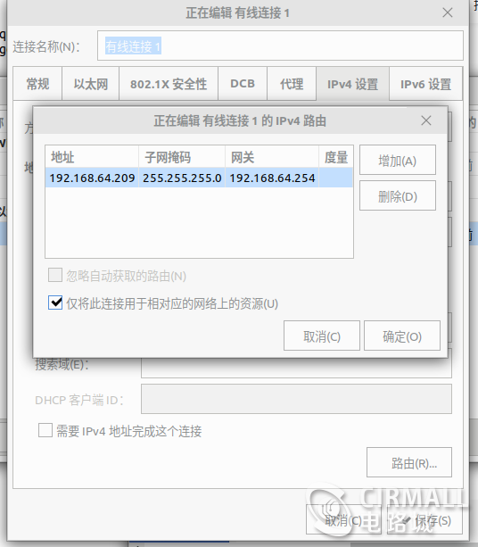

    在Ubuntu kylin 18下,默认认为有线网卡为主用,这时候即使连接了WIFI也上不了网。必须配置路由
    把有线网卡仅路由到192.168.64.xxx网段。就可以同时上网和ping通开发板了。
    每次启动开发板之后,还需要额外点一下右下角,有线网络,才能连接上:
