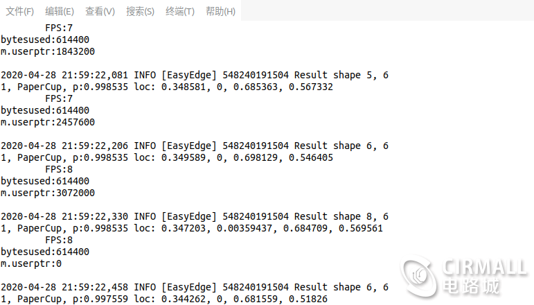

    (二)加入识别 效果
    识别速度:
    实际跑上视频流之后,速度更快一些。PC上的速度不到3帧秒,这里基本是有7、8帧秒。
