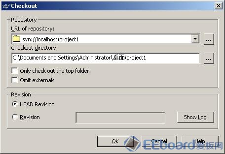

通过该浏览器你可以浏览资源库中的所有项目以及项目中每一个文件的信息。但是怎么做一些日常的操作呢,例如提交、更新等等?首先我们先看如何从资源库中检出(CheckOut)一个已有的项目,在空白处单击鼠标右键选择SVN Checkout…菜单项
输入存放项目的文件夹以及项目对应的SVN的URL地址如上图,点击OK按钮后TortoiseSVN会显示详细的进度信息
转到存放项目的文件夹即可看到整个项目的所有文件已经被检出,而且图标已经被替换成TortoiseSVN的图标,如下图所示:
这个时候你就可以随意的修改文件,并在修改后右击所修改的文件即可进行提交或者更新操作。
