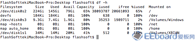

    1. df -h
    复制代码
    3 看挂载的磁盘
    3 看挂载的磁盘
                            看到disk1磁盘的disk1s1被加载到系统中,我们卸载它
    1. diskutil unmount /dev/disk1s1
    复制代码
