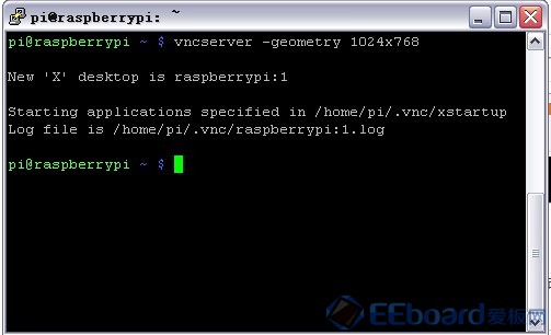

    A:树莓派的官方系统raspbian自带了x window,因此是可以使用它的类WIN风格的GUI界面的。但是ssh是不支持GUI图形界面的,因此我们这次要用到是vnc。首先按照问题2的操作,连接上树莓派。然后输入以下命令
  1. sudo apt-get install tightvncserver
复制代码
之后树莓派就会自动从网上下载vnc的服务器端,安装过程中会提示是否安装,按小写的y后回车,继续安装。安装完成后会让你设置一个VNC登陆的密码,输入密码后还会问你是否输入个只能观看不能操作的密码,一般选择n,也就是不设置。整个安装完成之后输入
  1. vncserver -geometry 1024x768
复制代码
后面那个参数就是你想显示的分辨率。命令成功执行后,ssh里会显示
这里说明一点,每执行一次上面的命令,就打开了一个VNC的端口。VNC默认的端口是5901,也就是说,上面命令执行完成后的编号表示你当前可以连接的端口号。这时候VNC的服务端已经安装完成了,你需要一个客户端来连接这个服务端。这里可以使用tightvnc view或者RealVNC,这两个软件可以自行谷歌搜下。启动VNC view,这里以tightvnc举例

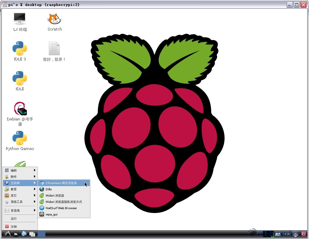

IP是你的树莓派的IP,端口号就是上面ssh中New 'X' desktop is raspberrypi:1加上5900,因此现在可以连接的端口号是5901。当然你可以再次执行vncserver -geometry 1024x768,那么New 'X' desktop is raspberrypi:2,可以连接的端口号就是5901和5902,以此类推。点击连接按钮,需要输入前面设置过的VNC登陆密码,登陆成功后的效果
这里有几个问题我需要说明下。有时候VNC连上去,不出来桌面,而是灰色的面板,整个时候滑动几下鼠标的滚轮,可能会解决问题,这个是无意中发现的,不保证一定有效。还有一个情况是,我使用tightvnc view和Realvnc view连上去,点鼠标右键出来的菜单不一样,到现在还不知道是什么原因,而且两个view都无法用界面上的按钮输入ctrl+alt+del来调出任务管理器。

5. Q:如何在树莓派上安装谷歌的开源浏览器Chromium?
    A:连接ssh,输入如下命令
  1. sudo apt-get install chromium-browser  chromium-l10n
复制代码
提示是否安装,输入y,等待安装完成
完成之后,进入桌面 选择菜单-〉互联网-〉Chromium网页浏览器,就可以打开熟悉的chrome浏览器了

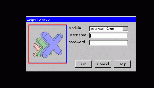

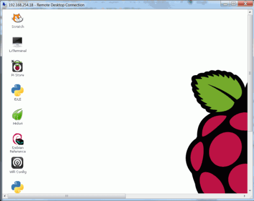

8.Q:我不想用VNC,想用WINDOWS的远程桌面连接树莓派,如何实现?
   A:办法已经有了,需要在raspbian下面安装一个服务xdrp,输入如下命令
  1. sudo apt-get install xrdp
复制代码
然后就可以用win的远程桌面连接了,你的电脑和树莓派在一个局域网的时候没有问题,如果是想外网访问,跟需要做好端口3389的映射,具体见我另外一个帖 子https://www.cirmall.com/bbs/thread-5526-1-2.html
首先连接
输入pi的用户密码,就是ssh连上去的用户名密码
这样就连上去了,跟用VNC效果一样
